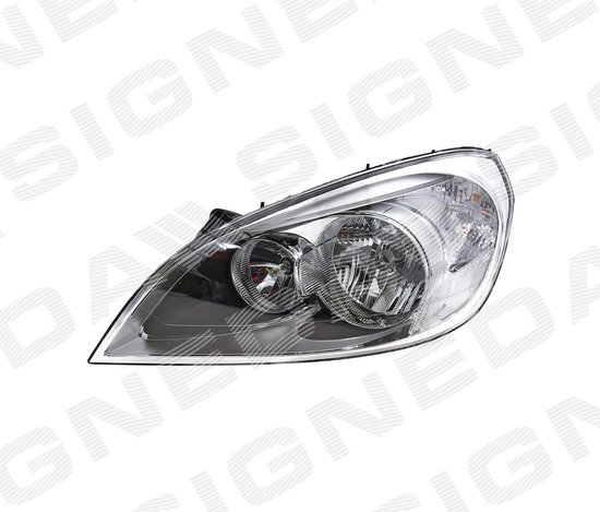

Ik heb gewone halogeen verlichting in de auto zitten met die standaard originele koplampunit zoals dit type: voorbeeld.
