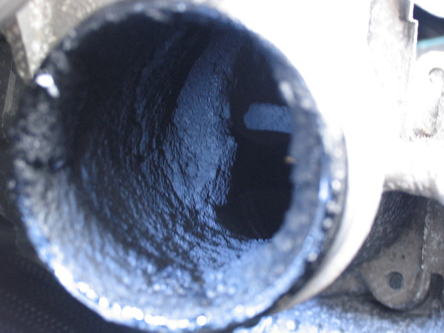

Ja, wat is heel erg vervuild. Als het al niet lukt om met een endoscoop te kijken omdat er steeds een dikke laag drap op de camera komt dan vind ik dat best wel vervuild.
Ik weet dat er een laag van een halve centimeter drap in de egr buis zat. Ik neem aan dat dat dan ook in het inlaattraject zit waar je niet zo makkelijk bij kan komen.
Ik neem aan dat het wel verstandig is om een nieuwe pakking ertussen te zetten. Is deze van papier of van rubber?

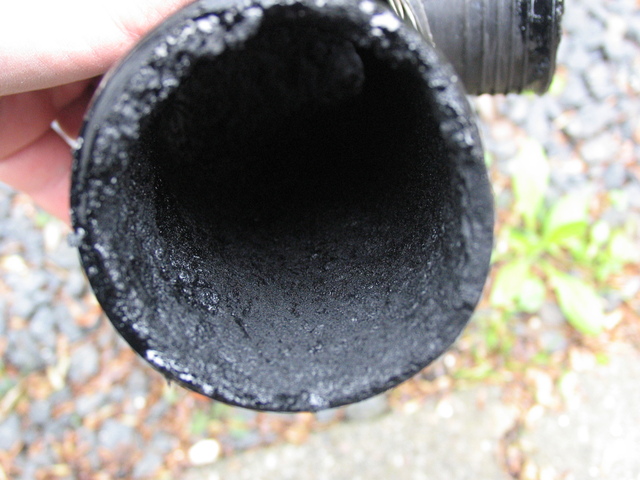

Kijk zo zag de buis eruit voordat ik hem had schoongemaakt.

Marcel, het is wel vreemd dat de aanslag vet is. Deze roet hoort toch droog te zijn? Het lijkt alsof onverbrande diesel via de EGR-klep naar binnen is gekomen. Zou dat ook niet het hoge brandstofverbruik verklaren. Misschien toch ook gelijk de verstuivers maar laten testen? Wellicht druppelen deze na?

Dan zou er bij de mijne ook zoiets aan de hand moeten zijn echter: deze jongen draait gewoon 1:18 tot 1:20 en heeft net zulke smurrie in de buis.

De buis die ik er zondag vanaf heb gehaald was weliswaar schoon maar wel wat vettig. Dit komt dus van de turbo of intercooler af???
Het kan dus nooit onverbrande diesel zijn want de egr gaat niet meer open.
Waar komt dan inderdaad die zwarte vettige aanslag vandaan die in de egr buis komt ondanks dat de egr niet meer opengaat?
Komt dit van de turbo of intercooler af?

Intercooler

Die egr klep kan niet open gaan volgens jou,maar wie zegt dat hij goed sluit,is dat gecontroleerd?Turbodesk schreef:De buis die ik er zondag vanaf heb gehaald was weliswaar schoon maar wel wat vettig. Dit komt dus van de turbo of intercooler af???

Die olie en of vette drab die komt niet uit de intercooler,maar in de intercooler en het inlaatsysteem,dat heeft te maken met de carterventilatie.
Elke turbo intercoolerdiesel heeft die zelfde kenmerken.
Dat heeft te maken met wisselende over en onderdruk in het ventilatiesysteem.
Je kunt bij elke turbo intercooler diesel onder de auto kijken of naar de inlaat turbo slangen of intercooler aansluitingen,ze hebben het allemaal.
