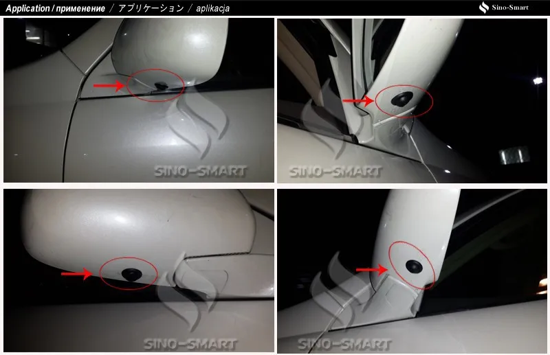

Andere vraag, aangezien je spiegel in puin ligt, kan je kijken of er genoeg holle ruimte is om er een camera onder in te plaatsen. Dat is nog een wens van mij. Fijn voor het parkeren.
Zoals je hier dus kan zien: https://ae01.alicdn.com/kf/UT8DlmzXo8aX ... gOFbXi.jpg

Sander02 schreef: Andere vraag, aangezien je spiegel in puin ligt, kan je kijken of er genoeg holle ruimte is om er een camera onder in te plaatsen. Dat is nog een wens van mij. Fijn voor het parkeren.
Denk je dat het past?
